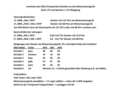

Beim LT II ist es einfach einen Tempomat, bei VW GRA (Geschwindigkeits Regel Anlage) genannt, nachzurüsten. Es muss eigentlich nur der Schalter gekauft und eingebaut werden sowie ein Kabel an das Motorsteuergerät angeschlossen werden.
Nach der Freischaltung läuft der Tempomat dann. Es gibt bei Ebay & Ebay Kleinanzeigen oft fertige Bausätze, die aber oft viel teurer sind, als die einfache Selbstbaulösung.
Eine genaue Anleitung findet Ihr im Sprinterforum -> https://www.sprinter-forum.de/viewtopic ... 22#p195122 (übrigens eine gute Quelle für die Technik des Basisfahrzeugs.) den habe ich dort einmal vor einiger Zeit geschrieben.

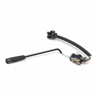

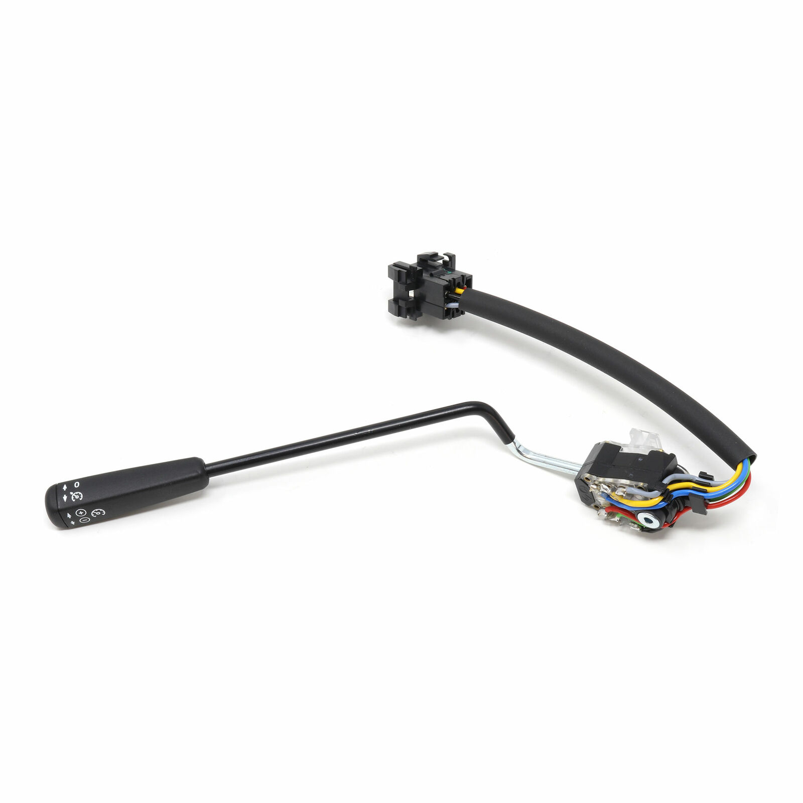

Den original Tempomat Schalter ( GRA Schalter ) bekommt man hier:
https://originalteilemarkt.de/schalter- ... 04-2818914
Das ist ein neuer Schalter für 108.- € , passend für LT2 und Sprinter (welcher Baugleich ist).
Teilenummern: VW LT 2D0953504 ; Mercedes Sprinter A0015401445 beide sind baugleich.

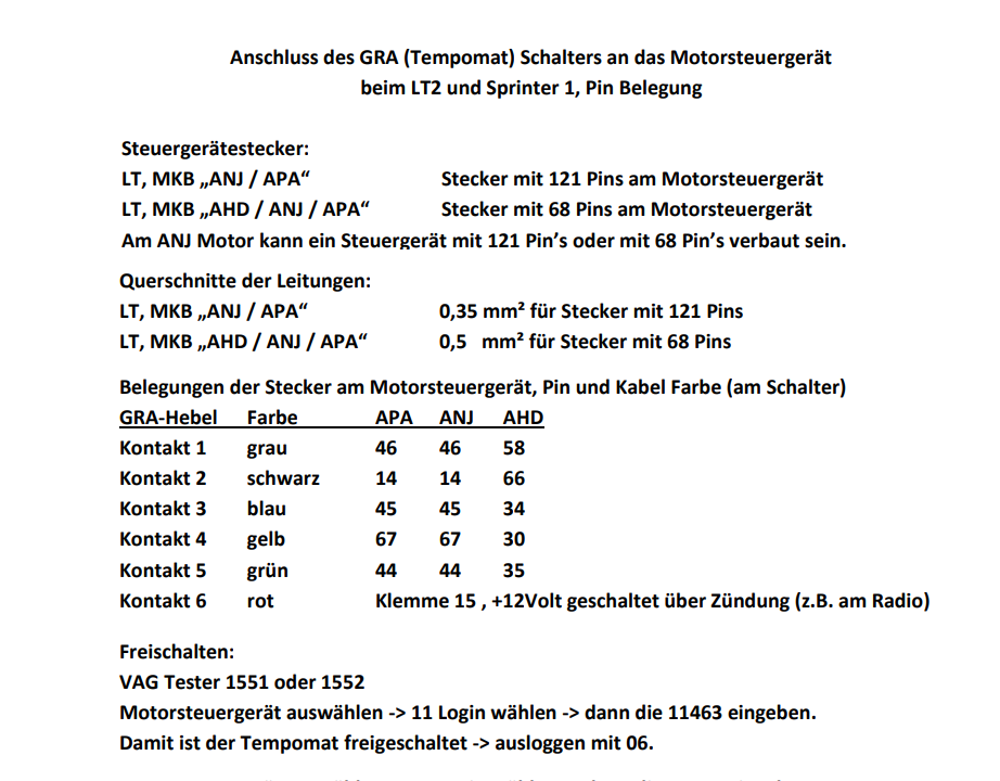

Das Motorsteuergerät befindet sich unter der Autobatterie , man muss den Scheinwerfer ausbauen um daran zu kommen. Ist aber einfach zu machen.
Das Motorsteuergerät ist teuer und empfindlich, also vorsichtig und sauber arbeiten und vorher die Batterie abklemmen.
Anschließend muss der Tempomat (GRA) noch freigeschaltet werden. das funktioniert am besten mit einem VAG Tester Typ 1551 , der sollte in vielen Werkstätten noch verfügbar sein. Die Freischaltung dauert nur wenige Sekunden, last euch also nicht mit überhöhten Preisen über den Tisch ziehen.

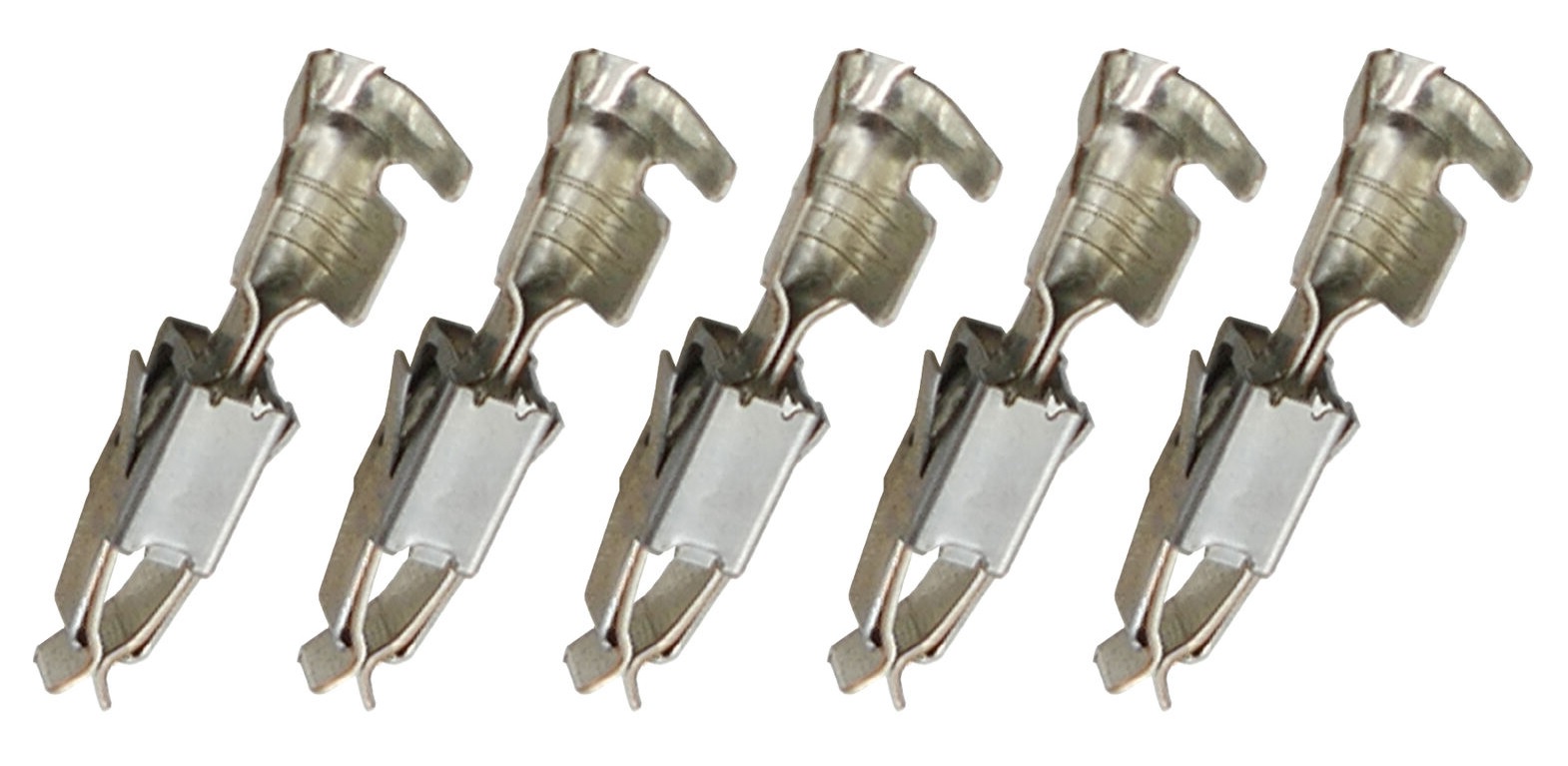

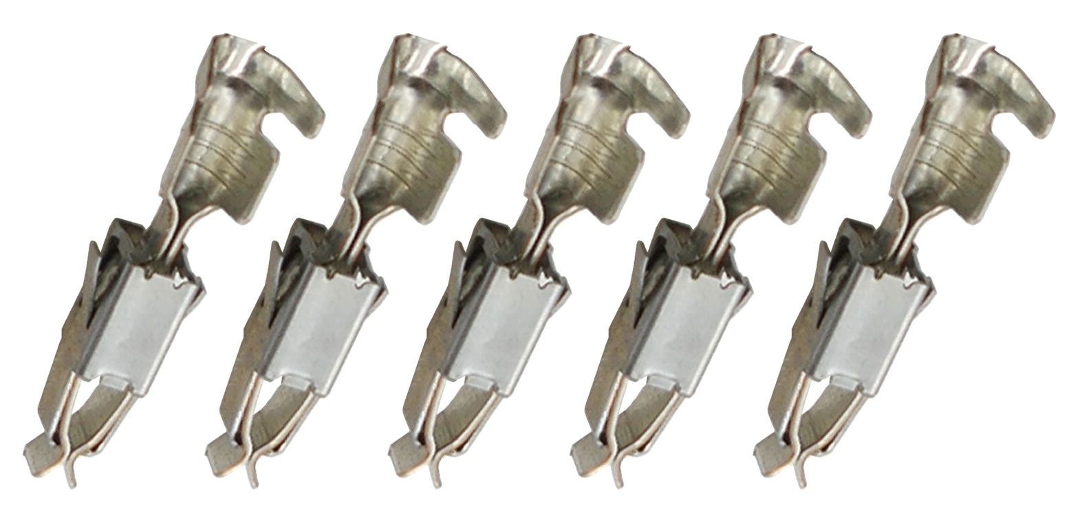

Wer die Steck-kontakte für den Anschluss ans Motorsteuergerät sucht.....
Einzeln:
ebay Art. Nr. 321933707484 , es sind die Teile, die auch VW verwendet.
Diese werden als "Junior Power Timer" bezeichnet.
Fertige Kabel:
Zum anflicken ebay Art. Nr. 401661704528 10 Stück für 6,99.-€ erheblich preiswerter als VW (1 Stück 10.-€)
Diese einfach an die Kabel zum Schalter anlöten, Schrumpfschlauch drüber schrumpfen, fertig. Der Vorteil ist, die haben direkt die Dichtung.
Bei den einzelnem Steck-Kontakten tuts ein kleiner Tropfen UHU oder Silicon etc..

Bei meinem LT28 sind die Pins am Motorsteuerteil viel feiner. Woher kriegt man denn die?
Re: Tempomat nachrüsten LT II
#5 Beitrag von dieter »
Auf dem Foto sind diese stark vergrößert. Bei VW / VAG zahlst du Mondpreise dafür mal bei ebay oder im Elektronik Fachhandel suchen. Schau mal ob es di Junior in verschiedenen Größen gibt, ansonsten sollte die passen.
MarcelS
Beiträge: 4
Registriert: 10.09.2022, 10:28
#6 Beitrag von MarcelS »
dieter hat geschrieben: 10.09.2022, 13:27 Auf dem Foto sind diese stark vergrößert. Bei VW / VAG zahlst du Mondpreise dafür mal bei ebay oder im Elektronik Fachhandel suchen. Schau mal ob es di Junior in verschiedenen Größen gibt, ansonsten sollte die passen.
leider alles zu Gross, aber Danke
