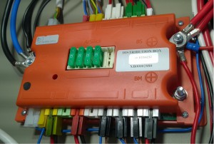

Die neueren Fahrzeuge Canada Und Alaska haben eine neue Version der Power Distribution Box (Stromverteilung).
Die Box ist jetzt orange statt schwarz und hat keinen mechanischen Hauptschalter mehr. sondern einen elektronischen Schalter, welcher über das Bedienteil gesteuert wird.
Übrigens die Starter Batterie darf daran
nicht angeschlossen (Seite 11) werden wenn ein
Booster eingebaut ist!
- Neue Version der Power Distribution Box
Hier ist übrigens die
Bedienungsanleitung für das neue orange Teil!
Die Sensoren für die Tankanzeigen / Steuerung für die Wasserpumpe und die Steuerung der Trittstufe sind bei dieser Version durch kleine Steuergeräte realisiert, welche über den Datenbus angeschlossen sind.
Bei den neuern Fahrzeugen, welche die Quadratische Steuerung (ab 2022) haben, muss die Trittstufe autom. einfahren, sobald der Fahrzeug Motor gestartet wird.
Mehr Info`s folgen, schaut nochmal rein.
Wenn das Gehäuse bei euch schwarz ist, handelt es sich um die
alte Version.

Im Wohnmobil ist die orange Box verbaut.
Eigentlich wollte ich einen Ladebooster von Victron 12/12-30A einbauen.
Ein 16 mm² Kabel von der Starterbatterie zur Power Distribution Box ist vorhanden.
Den Ladebooster wollte ich vor die Power Distribution Box klemmen.
Im ersten Beitrag von Frank steht folgendes:
Übrigens die Starter Batterie darf daran nicht angeschlossen (Seite 11) werden wenn ein Booster eingebaut ist!
Ist da jetzt ein größerer Eingriff in die Elektrik nötig und kann von einem Laien mit Grundwissen nicht bewältigt werden?

- Das Kabel von der Lichtmaschine/Zündung kommend muss abgesteckt werden. Wurde von mir das richtige Kabel gekennzeichnet (roter Kreis)? Vermutlich funktioniert aber dann der Kühlschrank bei laufendem Motor nicht mehr, da dieser auch das Signal benötigt.
=> Leider kann ich noch keine Bilder einfügen. Ich meine die Seite 11 der DCC-530 and DCC-850 Anleitung. Und da an der orangen Box den Stecker links oben.

Option 2: es ist auf dem Bild zu sehen, welches Kabel nicht angeschlossen werden darf.
BM = Batterie Motor; BS = Batterie Service (Aufbaubatterie)
Option 3: Das d+ Signalkabel ist und bleibt am ePvL angeschlossen (um z.B. dien Kühlschrank und das Trennrelais zu steuern) zusätzlich muss das D+ Signal immer an den Booster angeschlossen werden, dieser braucht es um den Ladevorgang zu steuern.
