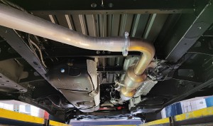

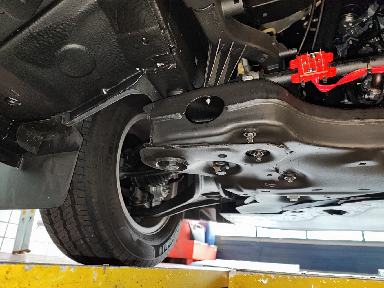

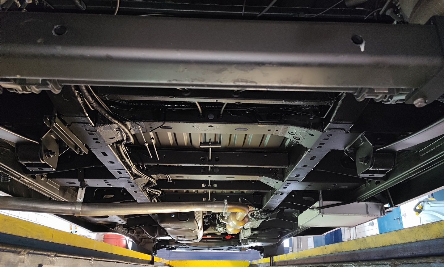

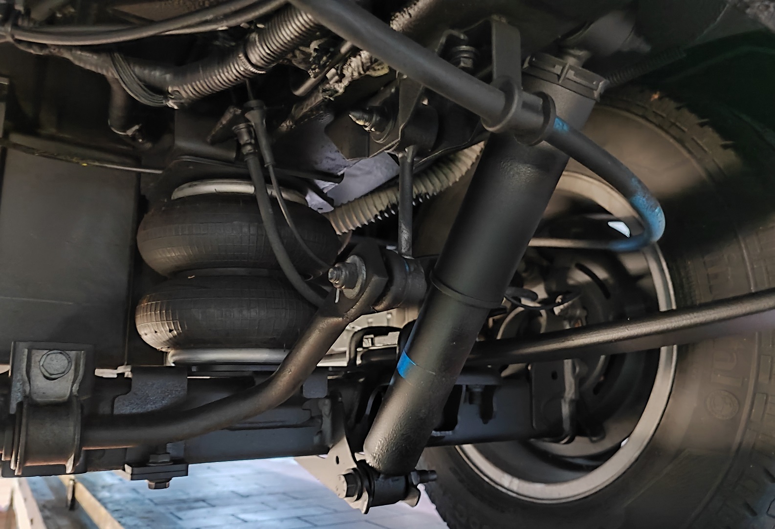

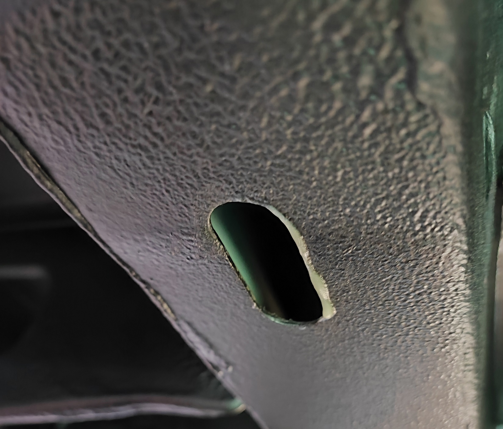

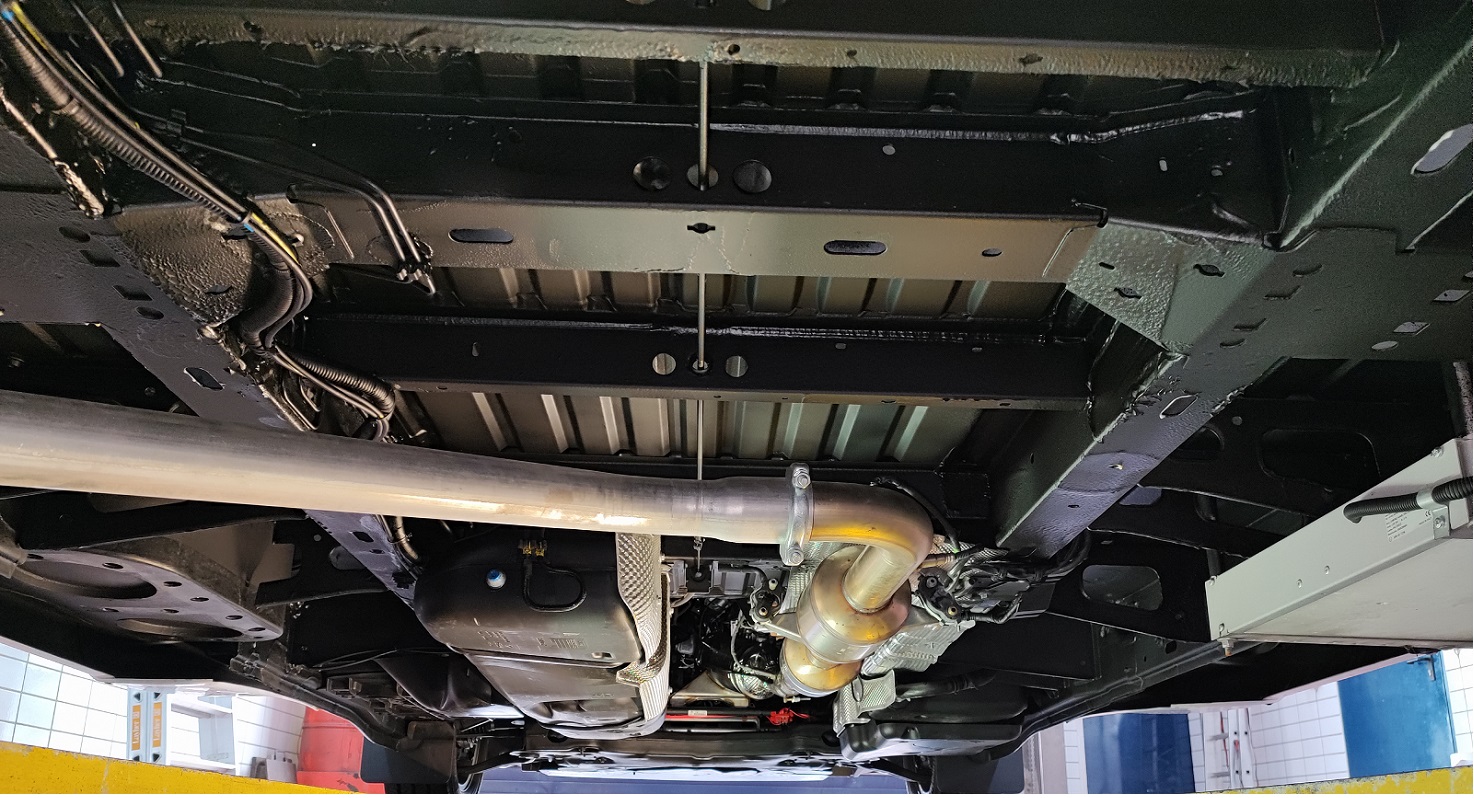

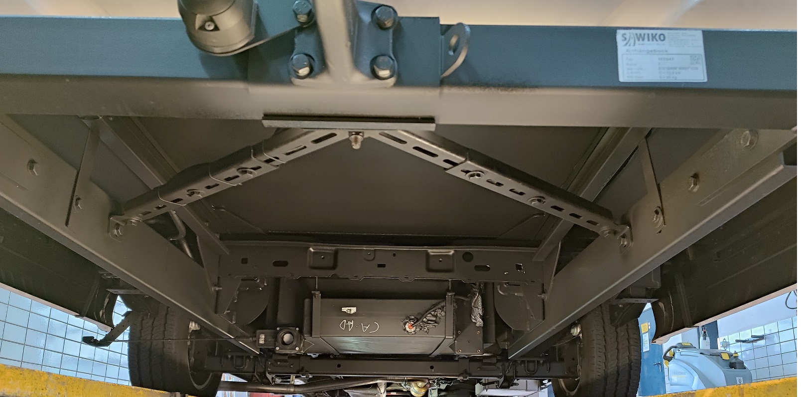

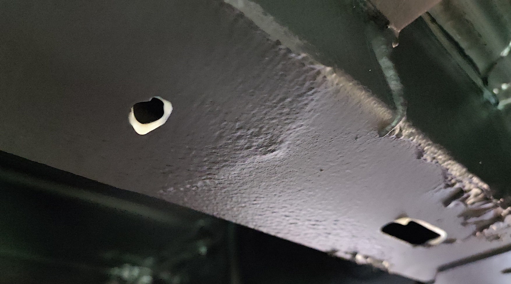

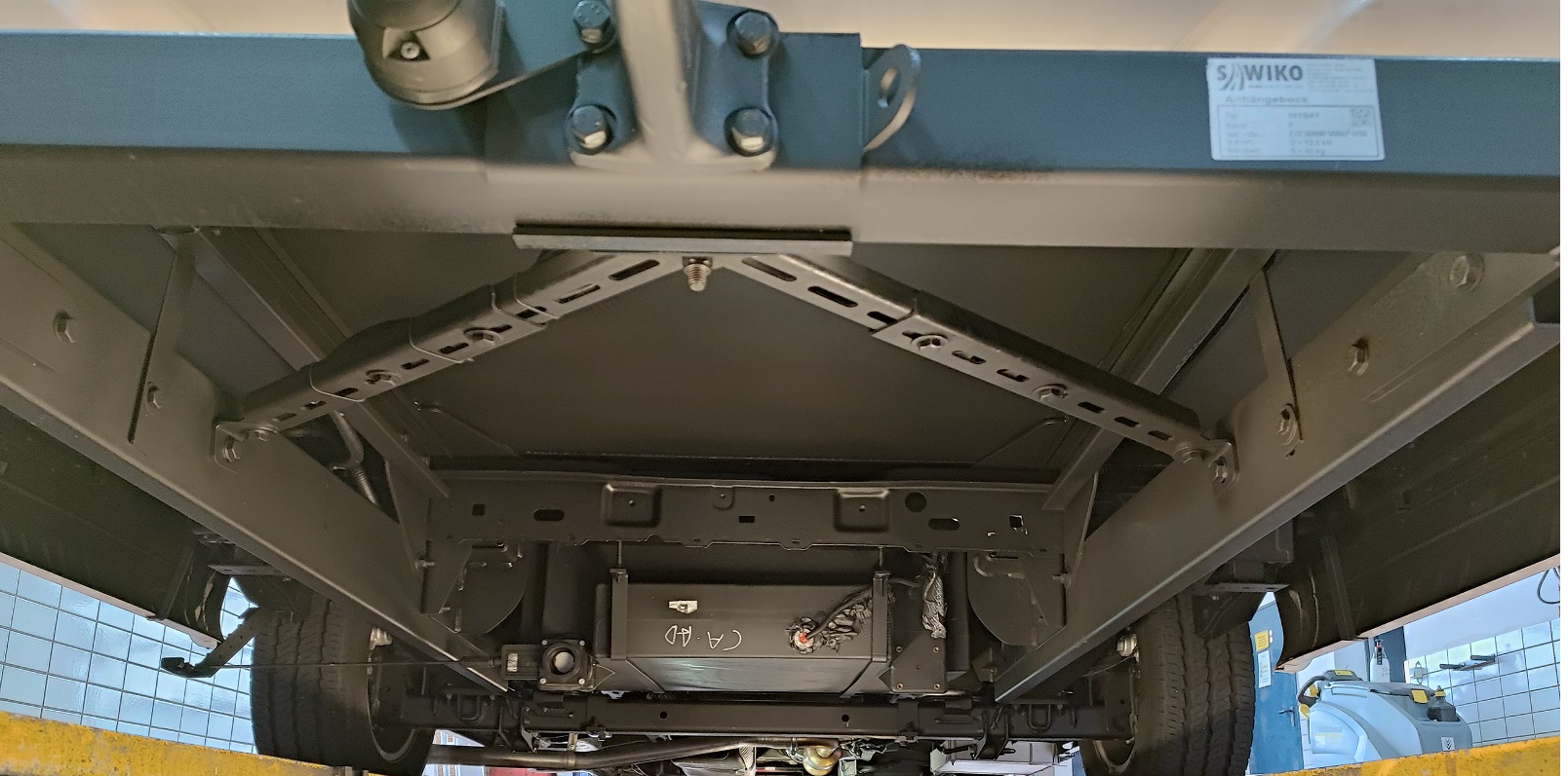

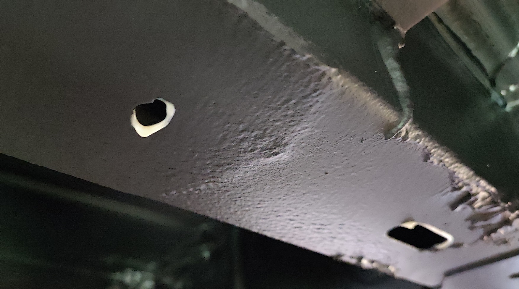

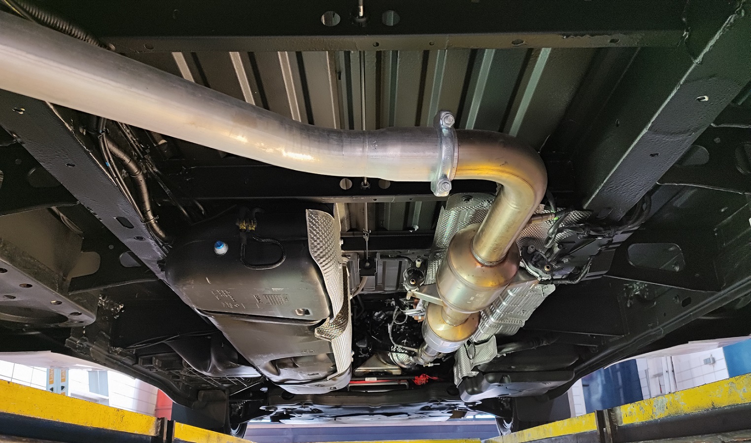

Ich habe nun einen Unterbodenschutz an dem neuen Ahorn AD mit Hohlraum Versiegelung gemacht. Ahorn verkauft die Fahrzeuge mit Unterboden Schutz, dieser ist aber faktisch nicht vorhanden.
Wer sein Fahrzeug lange fahren will, sollte den professionell machen. Ich war in Ulmen bei Hein Fahrzeugtechnik und habe das dort machen lassen. Dort wurde sehr sauber und professionell gearbeitet.
Den kompl. Vorderbau demontiert und die Motor Aufhängung und den Motorraum mitgemacht. Hohlraumversiegelung an beiden Türen vorne und die Motorhaube.
Alle Eingänge für Mäuse abgedichtet etc. Dies waren drei Tage Arbeit.
Und noch einen Tipp, wartet nicht zu lange mit dem Unterbodenschutz.
Ich würde dies machen lassen, solange das Fahrzeug noch neu ist. Dann ist das Fahrzeug unten sauber, und hat noch keinen Rost etc. , dies ist besser und spart einiges an Kosten für die Reinigung und Vorbereitung.
Auch hat es dann in den Hohlräumen noch keinen Rostansatz gegeben und die Hohlraumversiegelung wird nicht auf / über den Rost aufgetragen.
Hier einige Bilder:

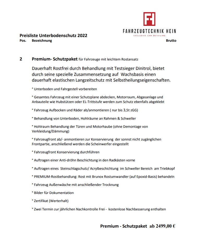

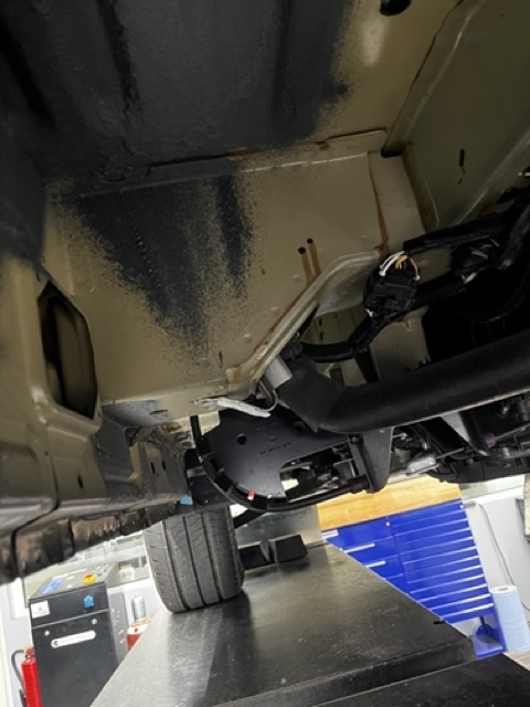

Huhu , ich war jetzt beim Lackierer .
Der hat meinen mal auf die Bühne gesetzt und sich alles angeguckt.
Er ist dann mit mir unter dem Fahrzeug hin und her gesprungen und hat mir die ein oder andere Stelle gezeigt wo es drauf ankommt
und meinte am Ende, dass die Hohlraumversiegelung vollkommen in Ordnung ist, er würde da jetzt nichts machen,
außer ich hab Geld zuviel und möchte es unbedingt nochmal nachgearbeitet haben. Preis auch knapp 2000€
Jetzt bin ich genau so schlau wie vorher
