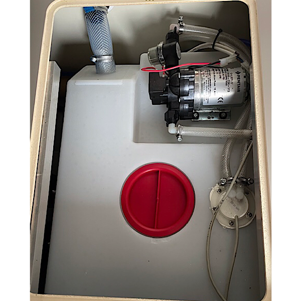

- Beiträge: 639
Re: "Bollern" der Wasserpumpe
Schau mal hier die Bilder, so habe ich das eingebaut.
Die 2024 Modelle sind völlig gleich, nur der Kunststoff ist nun schwarz.
