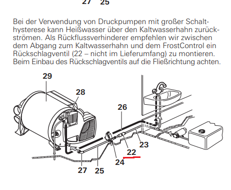

Leider habe ich ein neues letztes Problem. Beim 98er Missouri war die Wasserpumpe fest. Habe diese ersetzt. Alles tadellos. Druckschalter hat super aus und eingeschaltet und alles gut. Heute habe ich mit Frischwasser Tank reiniger gereinigt und viel gespült. 200mal entlüften und der Druckschalter Ticket ewig und schaltet die Pumpe nicht mehr ab. Nach 5min erneuter Test... Es kommt nur Luft und irgendwann auch mal Wasser, aber kein warmes mehr. Beim Abziehen des Schlauches direkt an der Pumpe stellte ich fest dass viel Wasser durch den Automatischen Druckschalter zurück Richtung Tank lief. Ist das Normal?? Habe gelesen it Boiler sollen keine Druckhalteventile eingebaut werden.
Was genau muss da für ein aut. Ventil rein? Ich meine welche Schalt drücke? Es steht nichts darauf. Der Speicher soll mit 0,9bar gefüllt sein... Muss das Regelventil ein Rückschlagventil haben? Habe es geöffnet und darin befindet sich ja hinter der Membran ein federbelasteter Kolben. Dieser ist aber unten mit Löchern versehen... Sorry wenn ich soviel schreibe. Wir wollten morgen weg fahren und ich weiß nicht wen ich fragen soll. Danke
- Beiträge: 657
Re: Anzeige für das Abwasser
Hier ein Auszug aus der Truma Einbauanleitung , Rückschlagventil (22)
