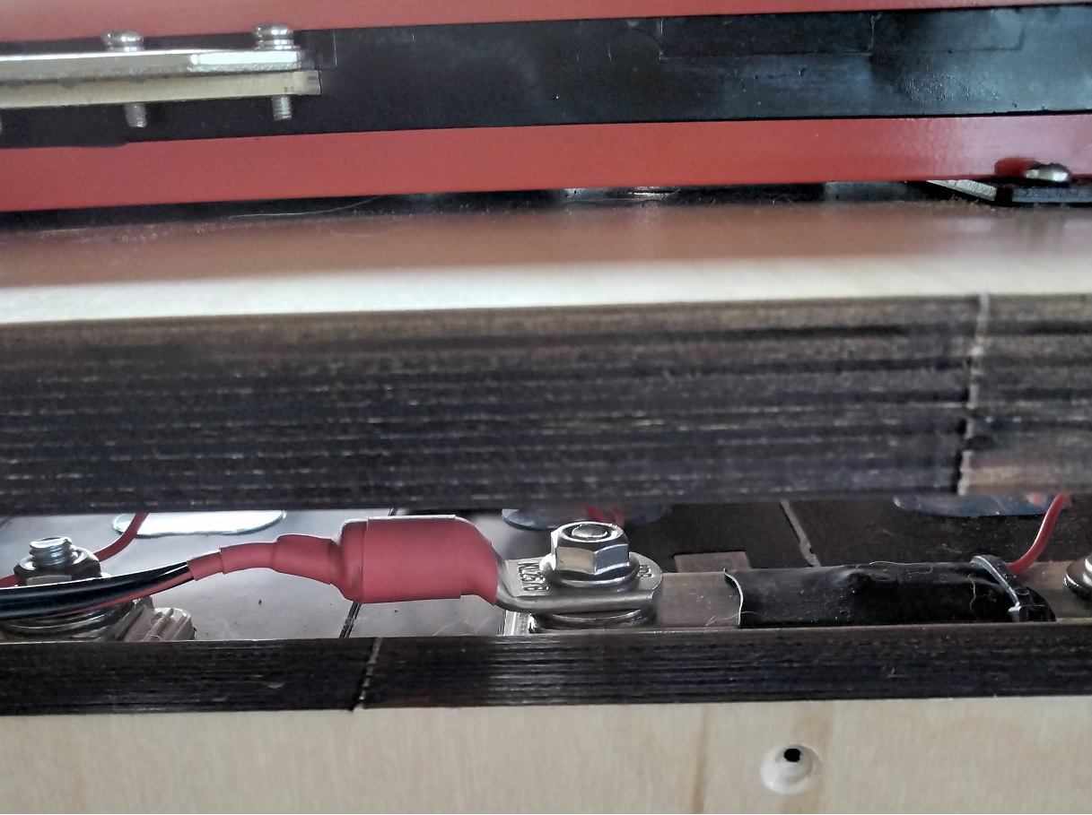

Ich habe jetzt einmal die Zellenverbinder in der Mitte mit Schrumpfschlauch isoliert. Diese sind aus Kupfer und außen dünn verzinnt, damit diese nicht oxidieren.
Achtung:
Beim Montieren der Zellen-Verbinder, die anderen Pole (dicker Lappe / Handtuch reicht) abdecken. Hier besteht Gefahr von Kurzschlüssen. Durch den extrem hohen Kurzschlussstrom der Zellen kann es zur Lichtbogenbildung kommen. Und Vorsicht, 3 mal überlegen, welche Anschlüsse ihr brückt. Es besteht Kurzschlussgefahr wenn ihr ein Brücke falsch auflegt und 2 Zellen damit kurzschließt. Durch den hohen Strom schweißt sich in diesem Fall der Verbinder fest und wir sehr heiß die beteiligten Zellen sind danach mit Sicherheit defekt. Also gut aufpassen ! Bei fast allen dieser Zellen ist der Pluspol schwarz und der Minuspol grau. Also vor der Montage genau nachsehen.
Und wichtig, die Verbinder erst festschrauben, wenn die Zellen in der Box zusammengepresst sind, da vorher noch Abstände zwischen den Zellen vorhanden sind. Sonnst über diese Druck auf die Anschlüsse aus und die Zelle kann im schlimmsten Fall undicht werden.
Ich habe die Kontackts

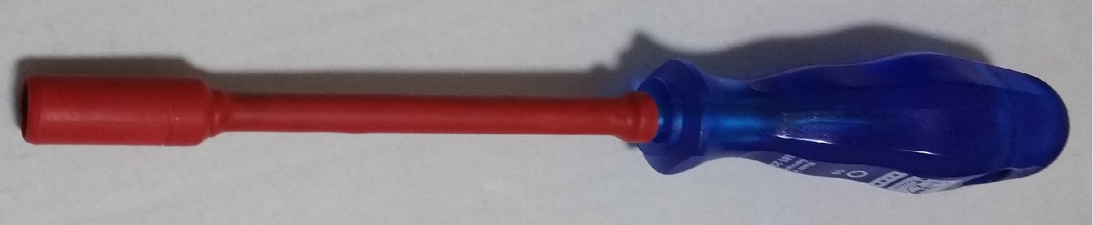

Ich habe eine Schraubenschlüssel für die Montage der Zellen, mit zwei Lagen Schrumpfschlauch isoliert, um Kurzschlüssen vorzubeugen.

Den Temperaturfühler des BMS habe ich mit Kühlkörper Kleber auf einen Zellenverbinder aufgeklebt. Das Balancer Kabel auf den Zellenverbinder gelötet und dann Schrumpfschlauch drüber.
Beim Kabel für den Pluspol das Balancer Kabel mit in den Kabelschuh eingecrimpt (schwer zu sehen, da beide Kabel rot sind).
Vor der Montage der Zellverbinder und Anschlusskabel habe ich die Kontaktstellen (Anschlüsse an den Zellen) mit 1600er Schmirgelleinen gereinigt um die Oxidschicht zu entfernen. Danach dünn mit NOALOX Anti-Oxidant bestrichen (sparsam) um zu verhindern, das die Kontakte erneut oxidieren.
Insgesamt 3 dieser Temperaturfühler habe ich innen in der Batterie installiert. Je einen benötigt das Ladegerät, der Booster und der Solarregler. Die Beschreibung der Geräte ist hier.

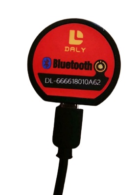

Habe eine Frage zur BMS App. Ich nutze das Daly 250 ah mit der entsprechenden BMS App seit März 2021 mit einer 200 Ah Lifepo4. In meinem jetzigen Urlaub fällt mir auf, daß der SOC in der App immer weniger wird obwohl 13.5 V A, derzeit zeigt er noch 13% SOC.
In der hier hinterlegten Bedienungsanleitung heißt es zum SOC Setup:
„SOC Setup Diese Funktion wird nicht mehr unterstützt. Das BMS kalibriert sich automatisch beim Überschreiten der Einstellung „Zellenspannung Schutzabschaltung maximal“ an einer beliebigen Zelle. Das BMS geht dann von einer Vollladung aus.“
Kann es sein, daß bei der Update der App diese Funktion jetzt auch bei alten BMS wegfällt?
Re: Lithium (LIFEPO4) Batterien selber bauen.
Das liegt daran, das niedrige Ströme beim Daly BMS nicht gemessen werden, die Anzeige ist dann falsch.
Mögliche Lösungen.
Mögliche Lösungen.
Unwahrscheinlich auf dem BMS läuft eine eigene Software / Firmware , diese kann zwar über einen PC ein Update bekommen.T448DM hat geschrieben: 05.07.2022, 17:58 Kann es sein, daß bei der Update der App diese Funktion jetzt auch bei alten BMS wegfällt?
Eine neue App selbst ändert aber nochts daran diese dient nur zur Einstellung von Parametern und zur Anzeige.
