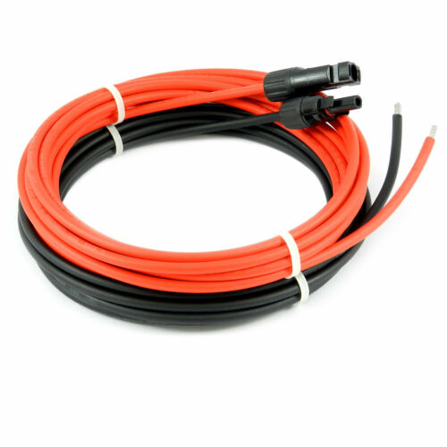

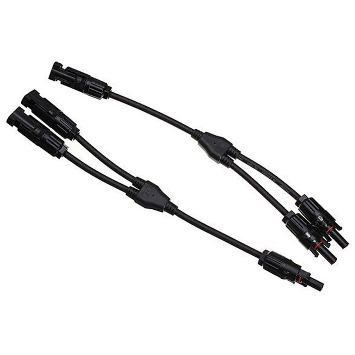

Ich hatte die Module zuvor mit MC4 Steckverbindern ausgestattet. Für die Verkabelung habe ich 6mm² UV beständiges Solarkabel verwendet. Zugegeben 4mm² hätten auch gereicht, aber gff. wird die Anlage ja einmal erweitert. Dazu habe ich 2 MC4 Y Adapter verwendet um beide Module anschließen zu können.

MC4 Y Adapter
MC4 Y Adapter

Ich habe übrigens fertig konfektioniertes Kabel verwendet, welches auf Ebay in verschiedenen Längen angeboten wird.
UV beständiges Solarkabel fertig konfektioniert
So brauchte ich nur die Y Adapter auf die Kabel stecken und die Solarmodule anstecken. Überprüft alles noch einmal doppelt, das nirgendwo plus und minus vertauscht wurde und die Steckverbindungen fest zusammen geschoben sind. Das Kabel habe ich dann in einem kleinen Kabelkanal über das Dach zur Durchgangsdose geführt und nach innen gezogen.

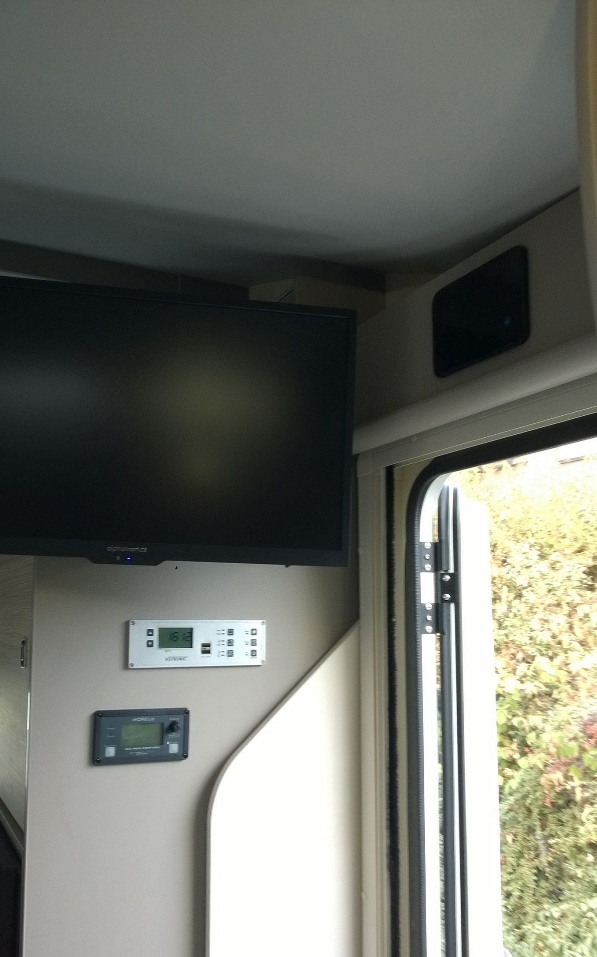

Ich habe das Votronic Jupiter Panel als Batterie und Solar Computer eingebaut. Diese enthält unter anderem auch eine Uhr und Temperaturfühler. Braucht man zwar nicht, ist aber nett, wenn man es hat. Man muss ja nicht alle Funktionen nutzen, die das Panel bietet.
