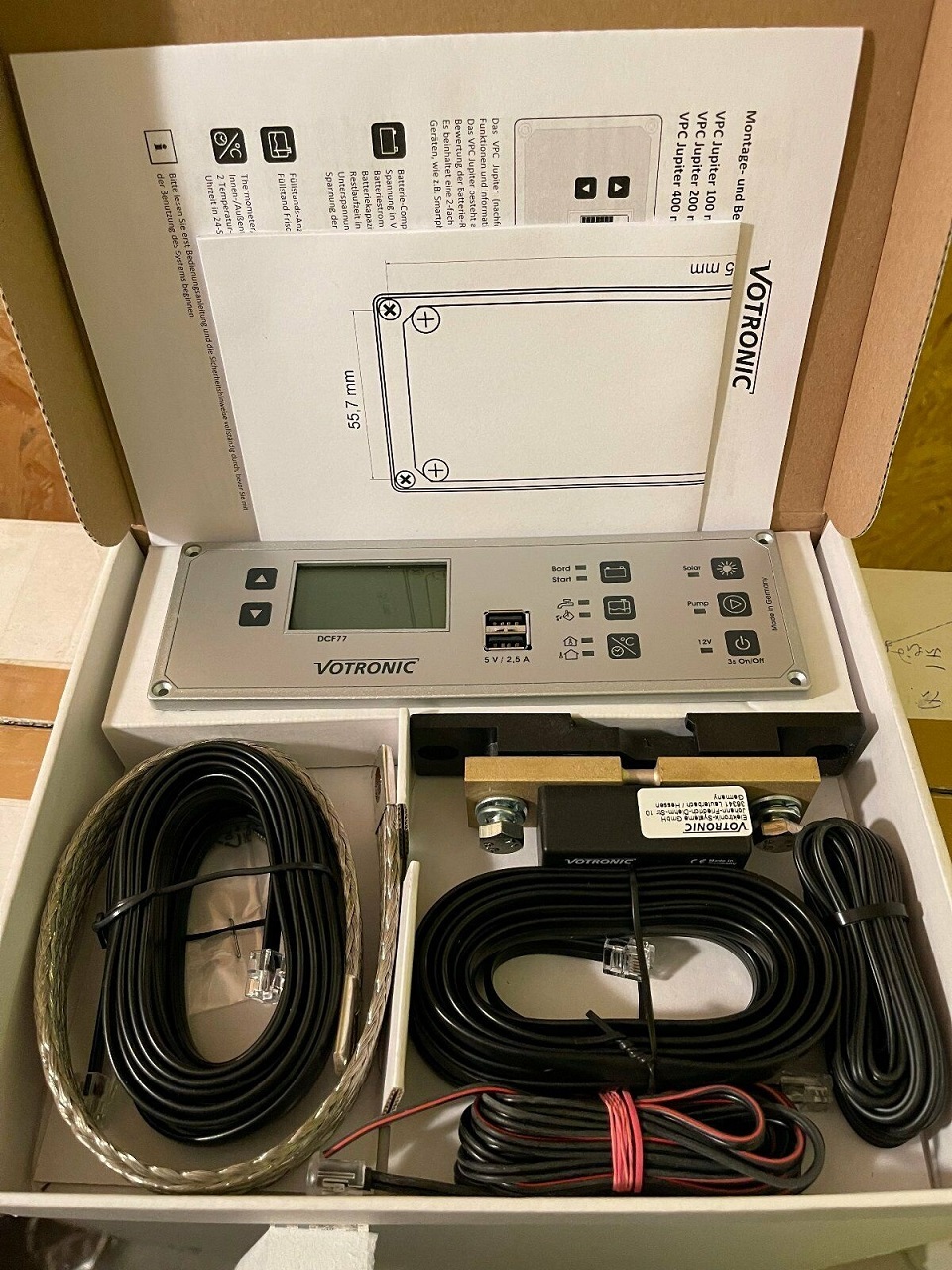

Das Jupiter Panel habe ich vor allem als Batterie und Solar Computer eingesetzt. Die beiliegenden Temperaturfühler habe ich auch verbaut und angeschlossen.
Die Hauptschalter Funktion habe ich über ein Relais geschaltet und verwende diese um Internetfunktionen und den Inverter ein und aus zu schalten.

Den Messshunt für den Batterie Computer habe ich direkt auf das Gehäuse der Batterie montiert. Dieser misst den Strom und die Spannung der Aufbaubatterie und die Spannung der Starterbatterie.
Beim Anschluss für die Messleitungen für die Batteriespannungen müssen in der Nähe der Batterie Sicherungen (ca. 2 bis 5Amp. reichen) vorgesehen werden.
Das Shunt Modul hat auch einen Ausgang um ein Relais für den Hauptschalter auf dem Panel anzusteuern. Über dieses Relais steuere ich den Booster und meine Internet Installation.
Votronic Messshunt für den Batterie Computer.
