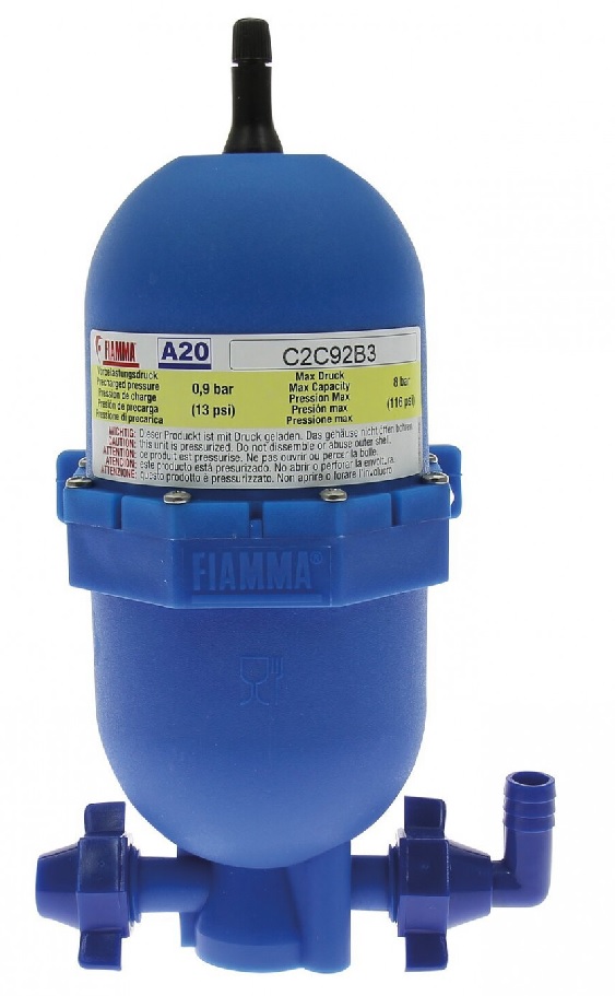

Ich habe in den letzten Tagen unter anderem das TV Gerät eingebaut, einen Druckbehälter in die Wasserleitung eingefügt, dem Kühlschrank einen Doppellüfter spendiert und einiges andere vorbereitet.

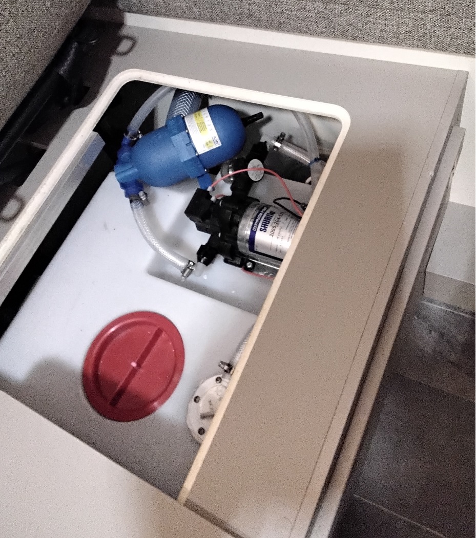

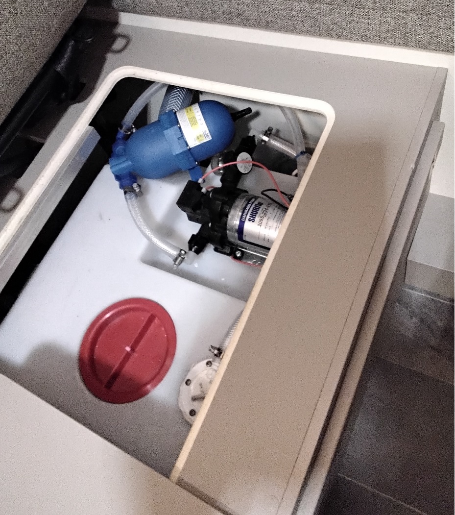

Das Druckgefäß passt oben auf den Wassertank.
Fiamma A20 Ausdehnungsgefäß
Jedenfalls läuft das Wasser nun besser / ruhiger und die Pumpe schaltet nicht mehr so oft.
Man sollte aber bei den 0,9Bar Vorspannung bleiben und nicht weiter aufpumpen, sonst wird der Ballon undicht. Neuere Geräte sollen dahingehend verbessert sein.
Die neuere Version hat einen Barcode oben auf dem Etikett und 4 Befestigungs Löscher, die alte Version nur 2.

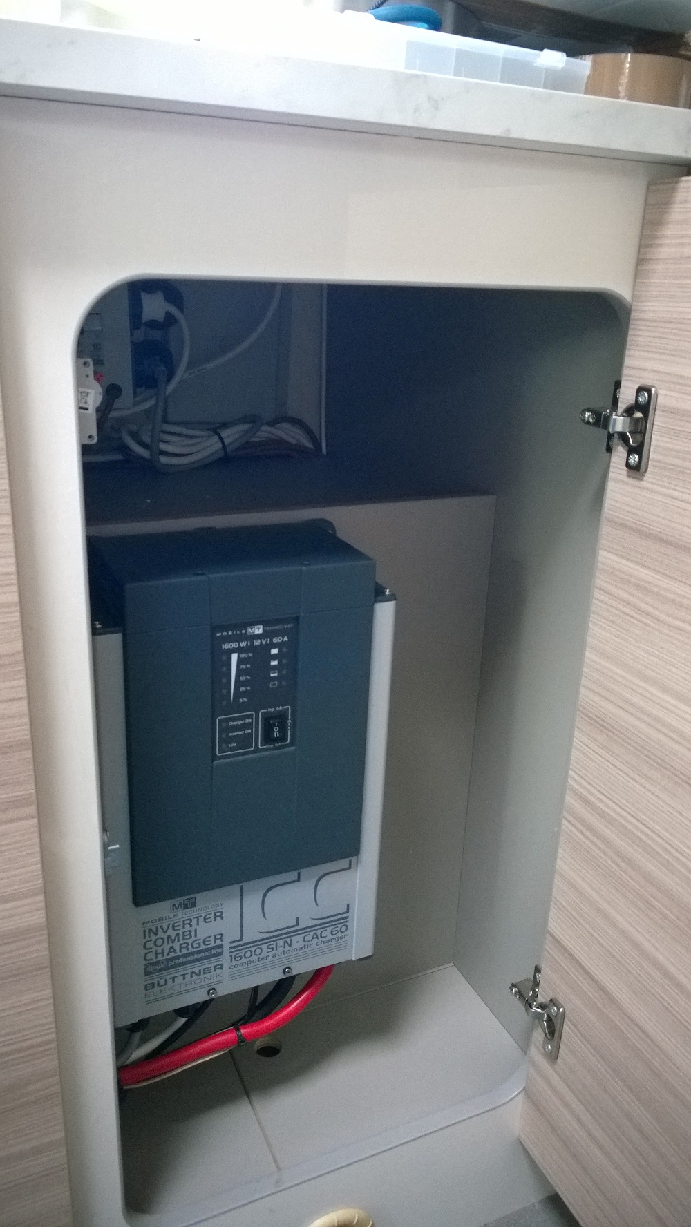

Der Büttner Konverter kommt auch noch rein, allerdings habe ich mich erstmal für die 1600 Watt Version entschieden. Sollte dieser nicht ausreichen, ich habe auch die 3000 Watt Version hier vorrätig. Da dies Gerät eine Kombination auf Stromwandler und Ladegerät ist, spare ich mir das Ladegerät.

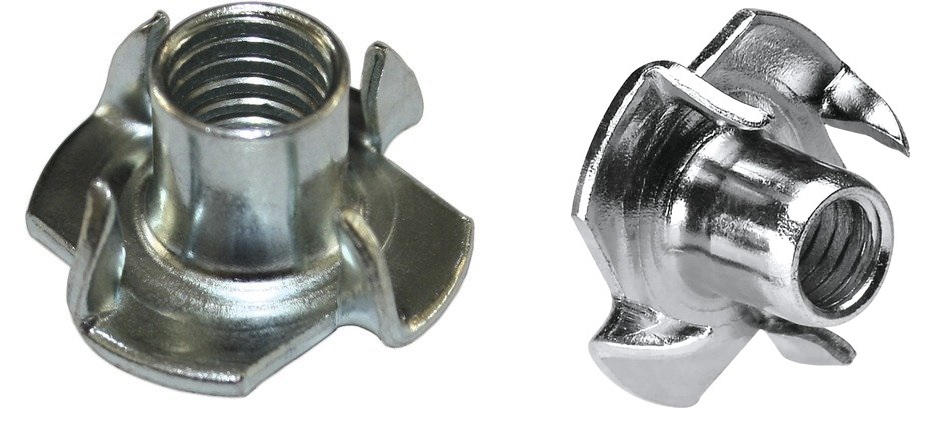

Man benötigt auf alle Fälle gutes Akku betriebenes Werkzeug. Bohrmaschine, Akkuschrauber, Stichsäge und wenn möglich auch eine Säbelsäge.

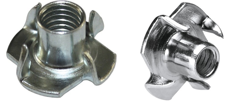

Wo es ging habe ich für die Befestigung Zylinderkopfschrauben in Verbindung mit Einschlagmuttern verwendet.
Einschlagmutter
Einschlagmutter
Man bohrt dazu das Loch ca. 1,5 bis 3 mm im Durchmesser größer (ausprobieren) als das Gewindemaß der Schraube. Steckt die Mutter von hinten ins Holz und schlägt einmal leicht mit dem Hammer drauf.
Mann spart sich so die Unterlegscheibe, braucht die Mutter während der Montage nicht festzuhalten und durchdrehen kann sich diese auch nicht.
Die Schraube hält dann sehr viel besser als ein Holzschraube in dem weichen Holz.
Besonders gut war damit die Montage des Gelenkarms der TV Halterung, in dem weichen nur 10mm dicken Holz hätte die Holzschrauben niemals gehalten.

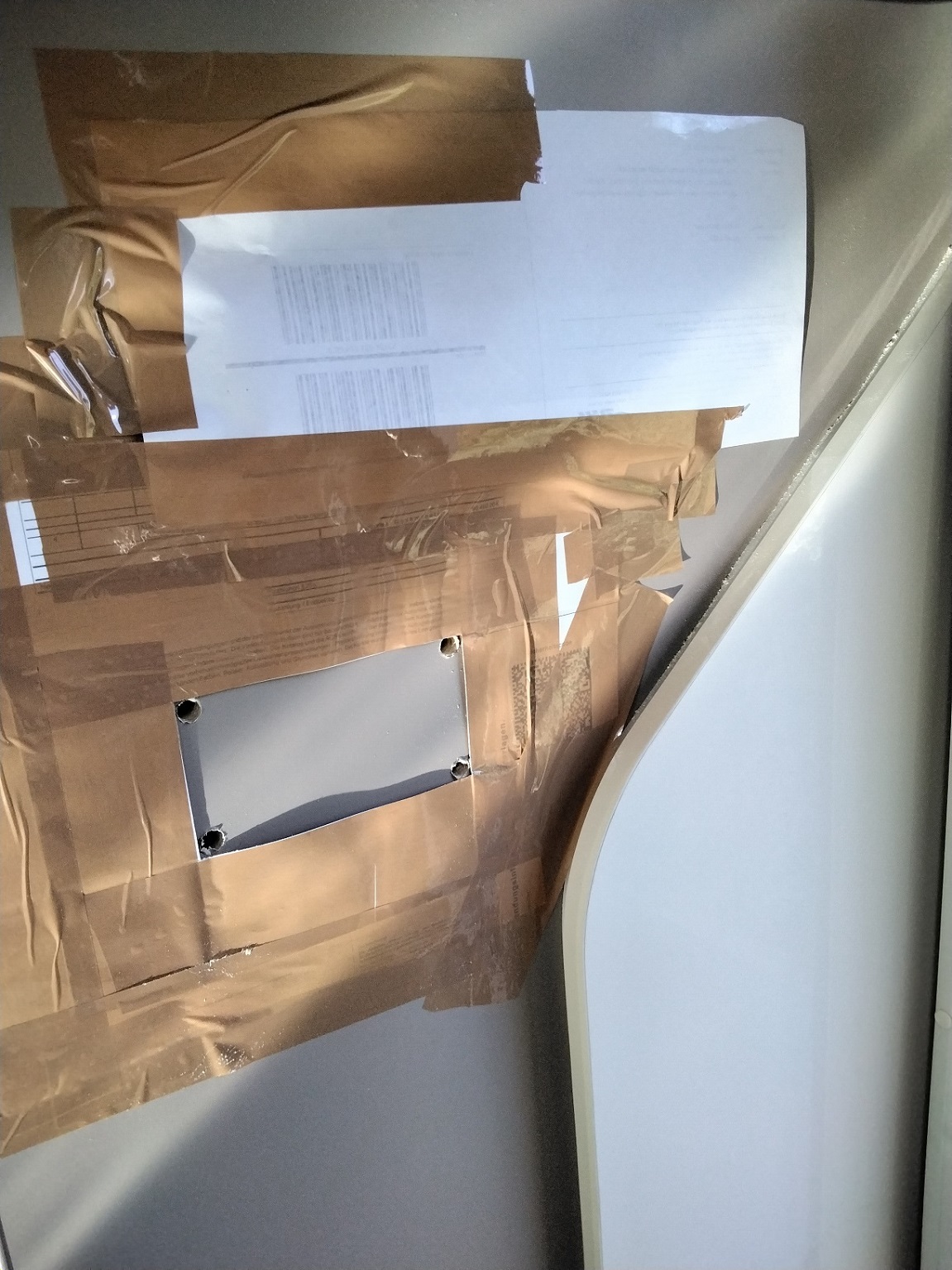

Es gehört schon etwas Mut dazu, große Löcher in ein teures Wohnmobil zu sägen.
Gut abkleben, damit die Säge nicht die Oberfläche verkratzt.
Mutig aussägen
Mutig aussägen

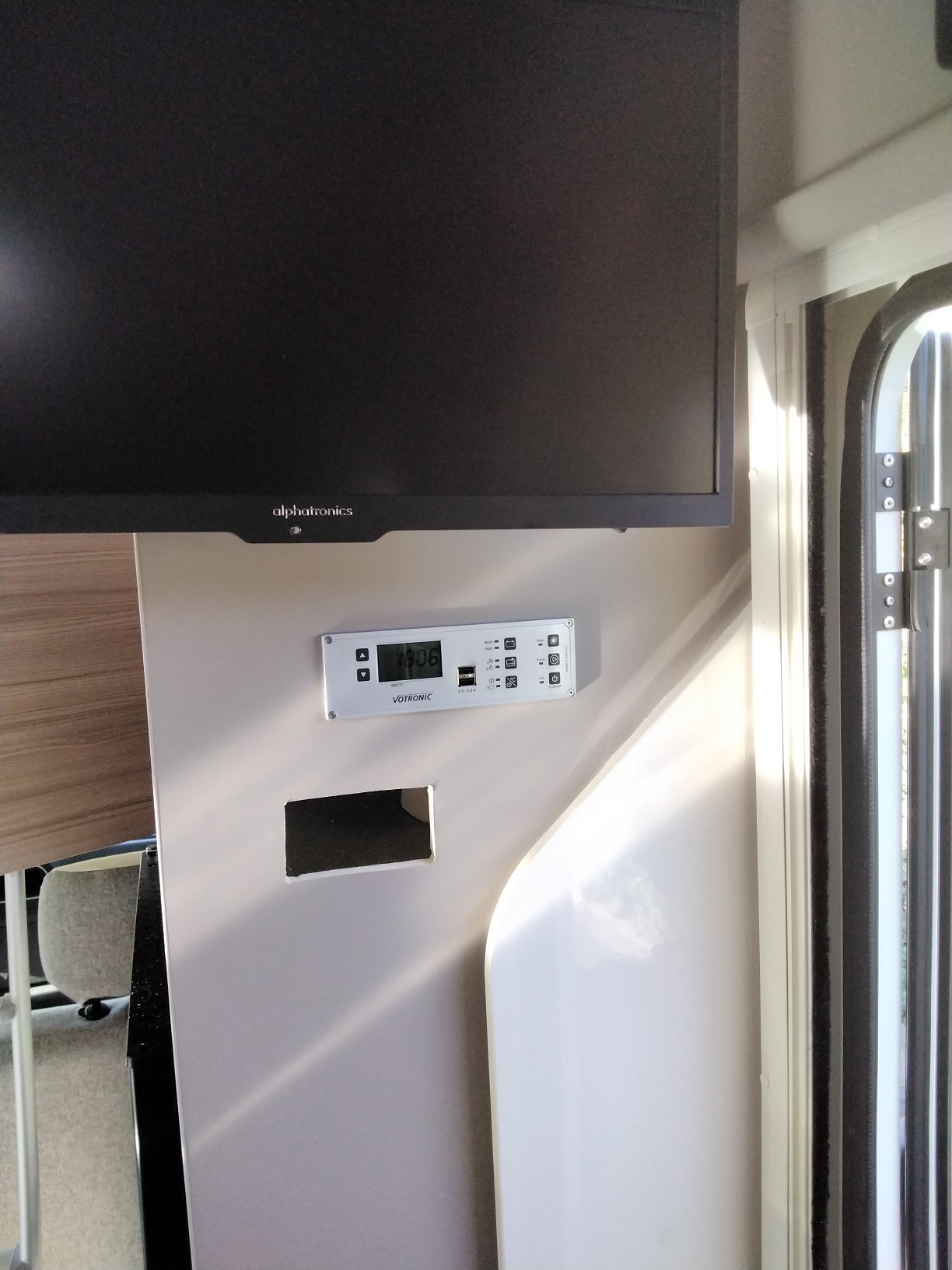

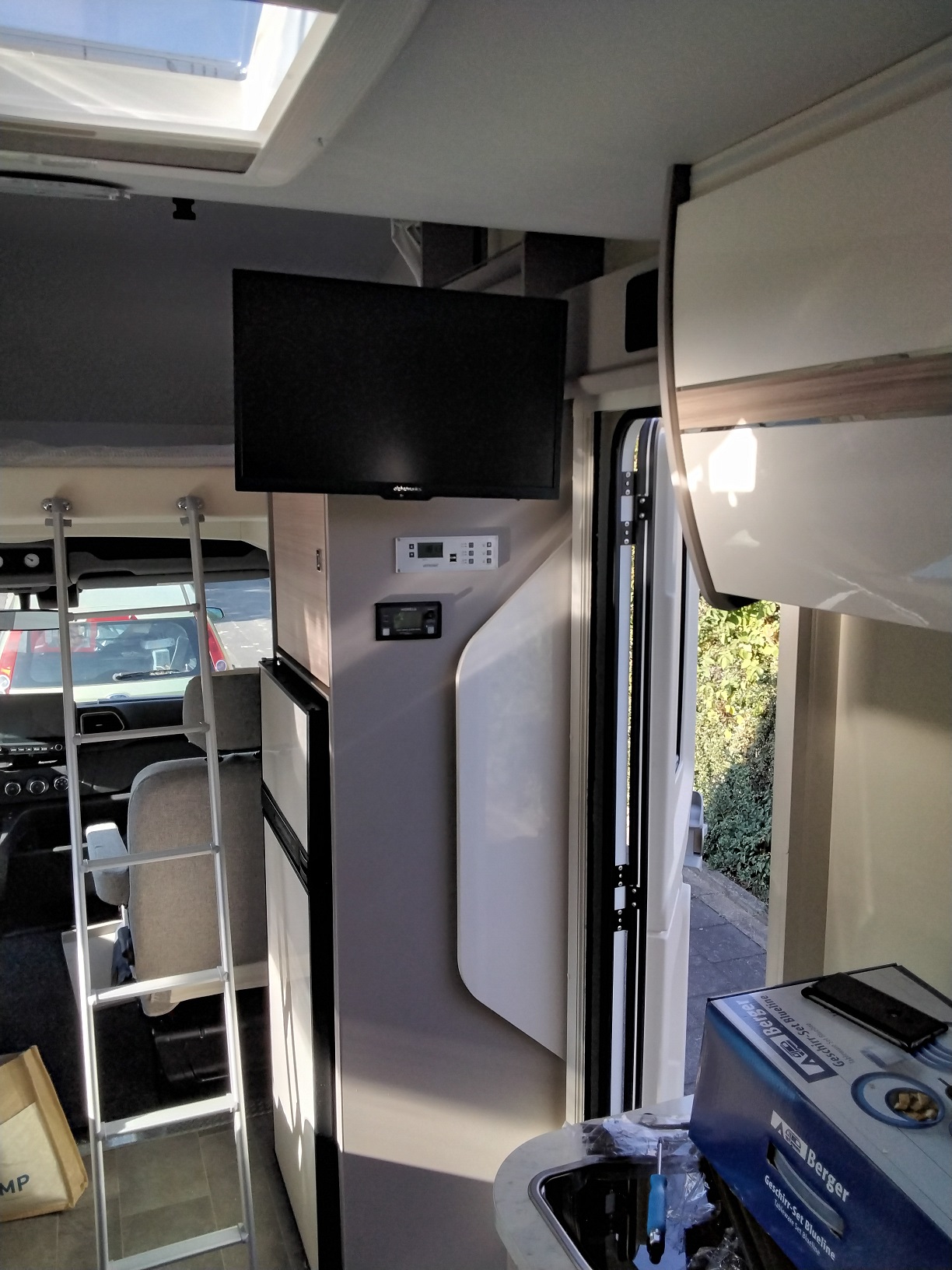

So sieht es fertig aus. Das TV Gerät ist auch montiert.

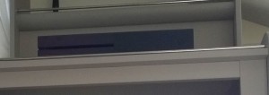

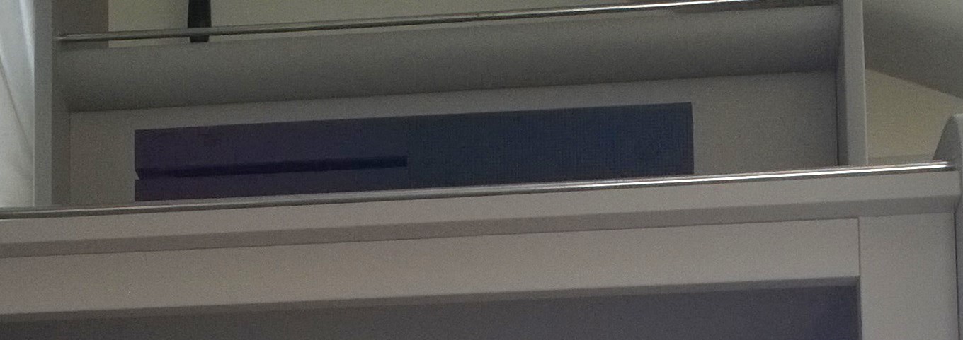

Oben über dem Kühlschrank hinter dem Fernseher ist die Xbox One befestigt.
Und aus der Nähe
Und aus der Nähe

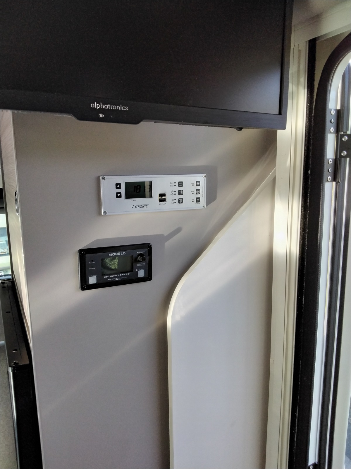

Das untere Teil ist die Anzeige / Steuerung für den Büttner ICC Inverter
Das obere Teil ist das Jupiter Panel, von Votronic als Batterie und Solarcomputer.

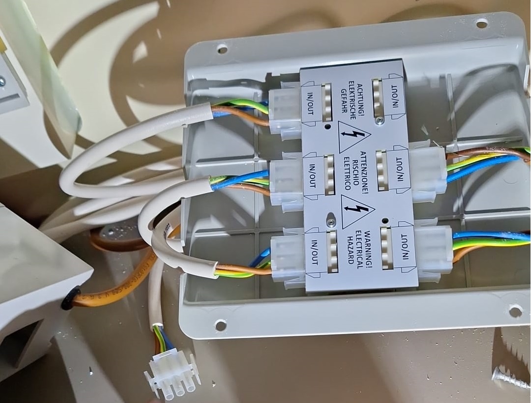

Die 230 Volt Kabel sind in der Dose beim FI Schalter beschriftet, aber auf italienisch Hier die Übersetzung der 230 Volt Leitungen:
Energieversorgung - al imentatore
Klimaanlage - conizionatore
Küche - cucina
Bad - bagno
Kühlschrank - frigorifero
Stromverteiler 230Volt
Und das schlimme dabei ist, das die Kabel eigentlich zu dünn sind, die haben 0,75mm², das braune Kabel ist die gemeinsame Zuleitung, Einige der Kabel gehen zu den 230 Volt Steckdosen, da könnte jemand ein Gerät einstecken, was mit 2000 bis 3000 Watt zuviel Strom zieht. Deswegen müssten die Kabel 1,5mm² Querschnitt haben.

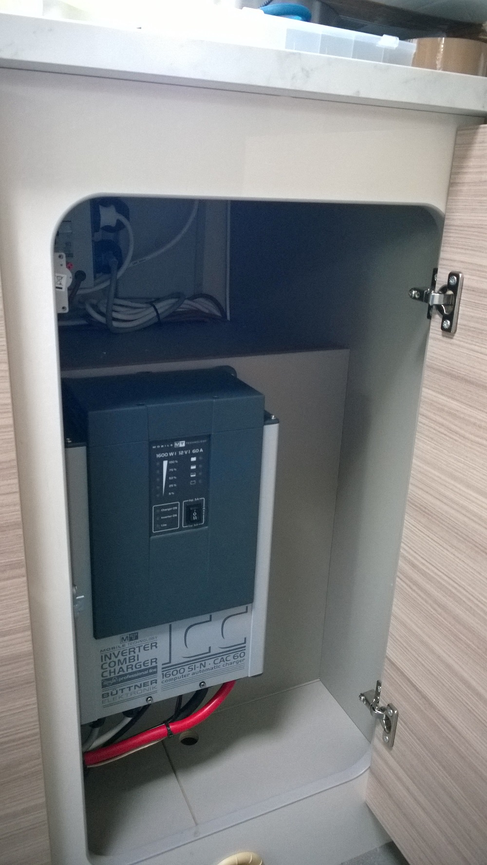

So, heute ist der 12.8.22 und der Inverter Büttner ICC 1600 ist eingebaut, verdrahtet und läuft.
Büttner ICC 1600
Büttner ICC 1600

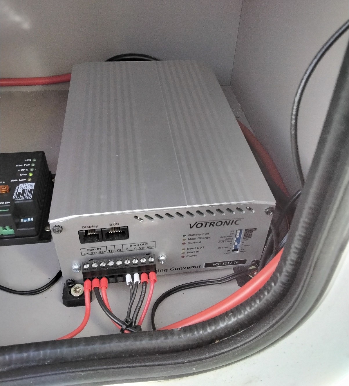

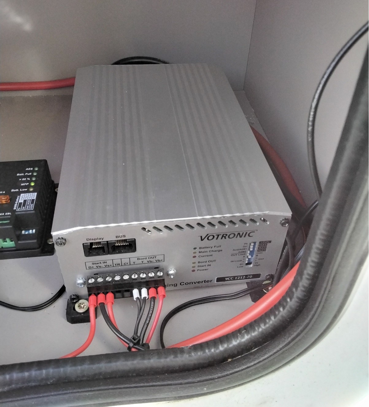

Votronic 70 Amp. Ladebooster

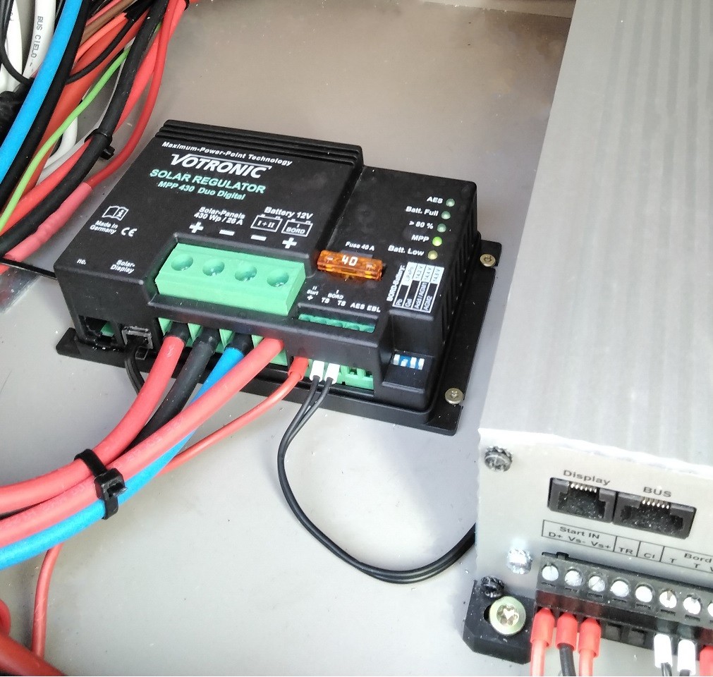

Votronic 430 Watt MPP Solarregler

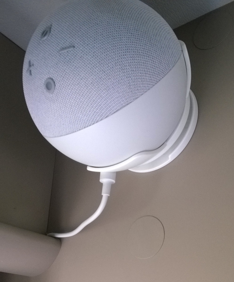

Die Alexa muss natürlich auch mit.

sieht super aus, danke. Ein TV hab ich auch schon montiert, aber mit Schwenkarm im Bettbereich, da musste ich nur Löcher durch die Trennwand bohren. Mehr trau ich mich (noch) nicht.
Ist das nur eine Schraube, die den Ausgleichsbehälter hält? Und wie lang darf diese maximal sein, damit sie noch kein Loch im Wasserbehälter hinterlässt?
