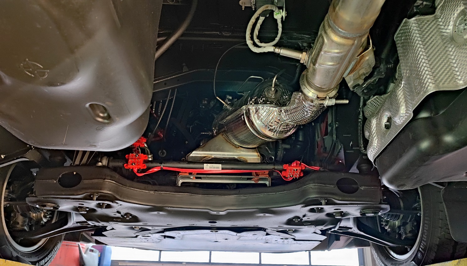

Die insgesamt 6 Kontaktplatten sind im und unter dem Motorraum verbaut.
