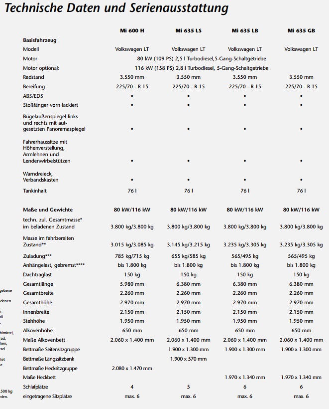

Das mit VW-Nutzfahrzeuge war ein Schuss in den Ofen. Die haben 4 Wochen gebraucht um mir mitzuteilen, dass ich mich vertrauensvoll an die nächste Fachwerkstatt wenden soll, weil die mir weiterhelfen können und den Wagen umbauen (das kann ich auch). Das mit der Addition der Achsgewichte funktioniert so nicht, weil Knaus (Übernehmer von Karmann) mir ein Schreiben von VW übersendet hat, dass das nur mit einer 1750 kg Vorderachse gehen soll. Das Schreiben ist datiert auf 2001.
Beim Tüv haben sie mir gesagt, dass ich eine Bescheinigung von Knaus/Karmann und/oder VW brauche, sonst machen die sowieso nichts.
Ich werde noch einmal mit den Tüv reden, vielleicht gibt es da noch einen anderen Weg.
Re: Auflastung eines Missouri
Es hat Karmann Missouris gegeben mit 3,8t , keine Ahnung welche Vorderachse die hatten. Vielleicht mal in den Karmann Whatsapp oder Facebook Gruppen fragen ob jemand so ein Fahrzeug hat und dir eine Kopie des Fz Scheins schicken kann. Vielleicht kann man damit den TÜV überzeugen.
Schau mal in deinen Fz Schein eigentlich hatten auch die alten Fahrzeuge eine 1750er Vorderachse.
