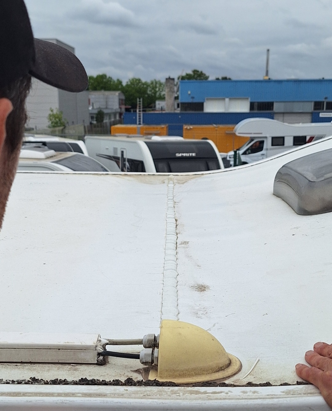

Hallo, ich habe einen Riss in der Dachhaut bei unserem Canada AE festgestellt.Da ja die Dachhaut anscheinend sehr dünn ist mache ich mir Sorgen ,dass eine Reparatur mit Spachtelmasse nicht lange hält.
Ich habe mir nun überlegt, die Dachhaut der Breite nach aufzuschneiden und ein Verbindungsprofil einzukleben.
Ist ja von Ahorn oben auf dem Alkoven auch so gemacht worden.
Vielleicht hat das ja hier jemand schon so gemacht.
Wäre sehr dankbar für Tipps.
