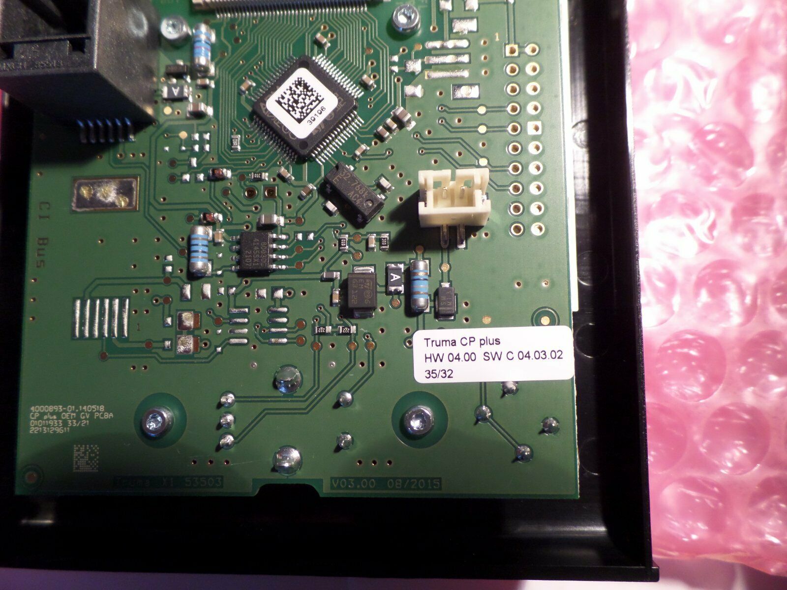

CPplus Software 04.03.02
CPplus mit Softwarestand SW C4.03.02 Die Hardwareversion 04.00 ist zur Zeit aktuell. Seit ungefähr April 2022 werden die neuen Geräte mit SW C4.04.01 ausgeliefert.
Ob Truma CPplus Geräte mit Softwarestand 03.xx oder niedriger updaten kann, muss man mit dem Truma Kundendienst klären. Ältere CP Plus Bedienteile sind nicht iNet fähig (steht vorne, rechts unten, auf der Frontplatte).

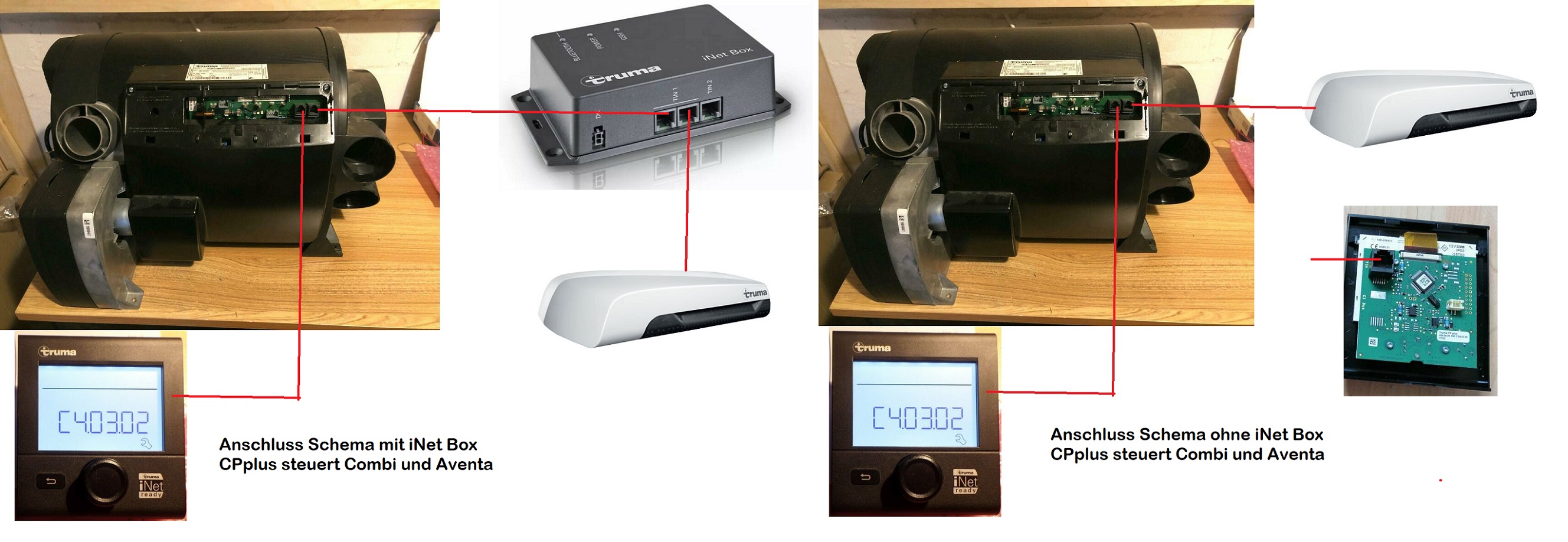

Wer eine Truma Klimaanlage hat, kann diese gff. auch mit dem CP plus steuern.
So wird das verdrahtet damit das CPplus alles steuern kann.
Eine iNet fähige Klimaanlage kann dann im Zusammenspiel mit der Truma Heizung in einer Klimaautomatik betrieben werden.

Wenn alles neu angeschlossen wurde oder ein neues Gerät hinzugefügt wurde, muss die Erstinbetriebnahme wie in der CPplus Bedienungsanleitung auf Seite 5 beschrieben ist erneut durchgeführt werden. Dies ist notwendig damit das CPplus alle Geräte erkennt und diese dann auch steuern kann, zu diesem Zweck müssen alle Geräte mit Strom versorgt werden und eingeschaltet sein. Die 230 Volt für die Klimaanlage nicht vergessen.
Wenn die Klimaanlage bei diesem Vorgang nicht erkannt wird, kann es daran liegen, das die Steuerleitung der Klimaanlage nicht angeschlossen ist. Einige Firmen wissen das nicht und schließen diese Leitung nicht an.
