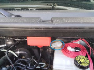

Das Steuergerät ist mit Silka oben im der Motorraum verklebt. Der markierte Stecker muss abgezogen werden, um das Gerät, bei Arbeiten am Fahrzeug zu deaktivieren. Alternativ kann man auch einen Schalter verbauen.
Der Einbau ist sehr einfach, die Kontaktplatten lassen sich einfach mit Kabelbinder befestigen. Es müssen nur plus und minus 12Volt angeschlossen werden, ob der Motor läuft erkennt das Gerät eigenständig.

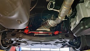

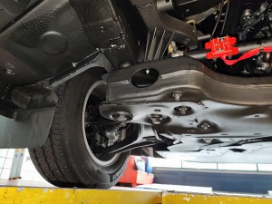

Die insgesamt 6 Kontaktplatten sind im und unter dem Motorraum verbaut.
