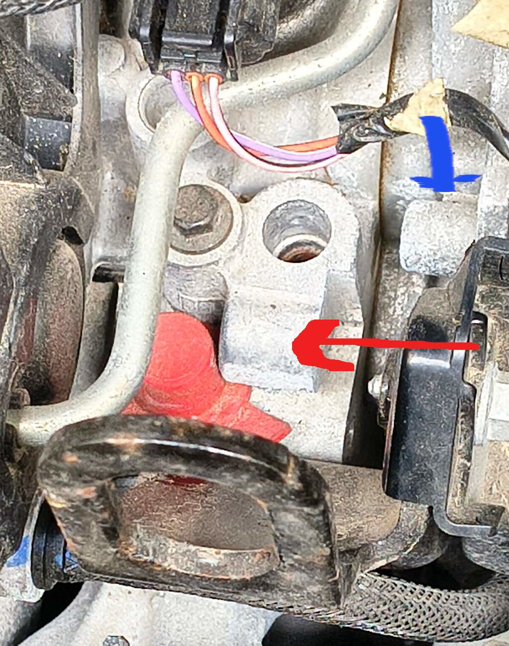

wo ist denn jetzt genau der Massepunkt? In der WA-Group gibt es verschiedene Bilder, und aus dem Handbuch geht es auch nicht recht hervor.
So sieht es bei mir aus:
Da wo das rote Hütchen sitzt, vermute ich (roter Pfeil) den Massepunkt. Die schwarze Öse ist lackiert, die dürfte es aufgrund schlechter Leitung also nicht sein.
Der blaue Strich zeigt dorthin, wo jemand aus der Gruppe es auf seinem Foto markiert hat.
Im Endeffekt wohl egal, wenn es dort ist, scheint alles Guss und verbunden zu sein.

Re: Massepunkt Motorraum Master 3 Starthilfe
ROT ist normalerweise Plus. Fahr mal bei einer Renault Werkstatt vorbei, frage dort lieb nach und lass es dir zeigen.
Das ist nur ein rotes Gummihütchen, das da hingeklebt ist, ich vermute sogar als optische Hilfe. Der Pluspol für die Starthilfe ist eine dickere grosse rote Plastikdose mit Deckel, unter der man den Kontakt für die Klemme findet, auf der linken Seite des Motorraums.
