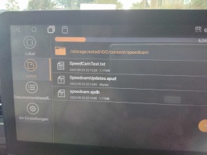

Wem die benötigte Datenbankdatei zugelaufen ist, muss mit dem Dateimanager in den Ordner speedcam gehen und darin die leere Platzhalter Datei SpeedcamUpdates.spud löschen.
Dann stattdessen die Datei SpeedCamText.txt in den Ordner speedcam kopieren. Dies geht problemlos mit einem USB Stick.
Danach die Navisoftware starten, diese generiert dann aus der Textdatei die Datenbank.

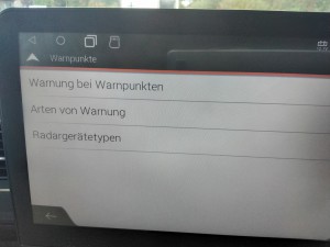

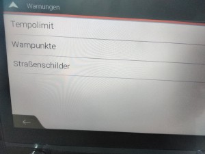

Unter Warnungen versteckt sich der Radarwarner
Da ist er
Da ist er

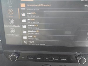

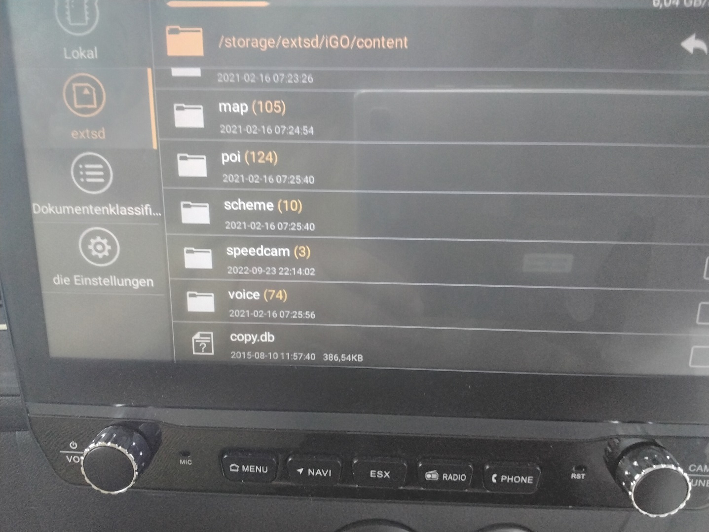

Im iGO Ordner muss Ordner mit dem Namen content sein, darin ist der Ordner speedcam
Darin die Datenbank für den Radarwarner.
