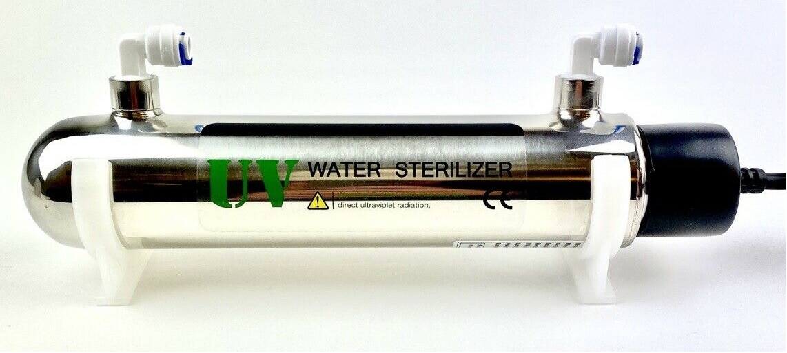

2.) UV Strahler in der Rohrleitung
UV Strahler im Wasserdurchfluss
Vorteil: Das Wasser wird unmittelbar in der Nähe des Wasserhahns behandelt.
Nachteil: Wasser in den Rohrleitungen / Schläuchen (davor & dahinter) im Boiler und im Tank wird vom UV Licht nicht erreicht und kann verkeimen. Bei Mehren Wasserentnahmestellen müssen mehre System verbaut werden (gff. getrennt für heiß und kalt Wasser).
Durch den schnellen vorbei Fluss wirkt die UV Strahlung nur kurz ein und weniger Keine / Bakterien werden abgetötet.
Also alle hat vor und Nachteile, welches System am sinnvollsten ist muss von Fall zu Fall entschieden werden.
