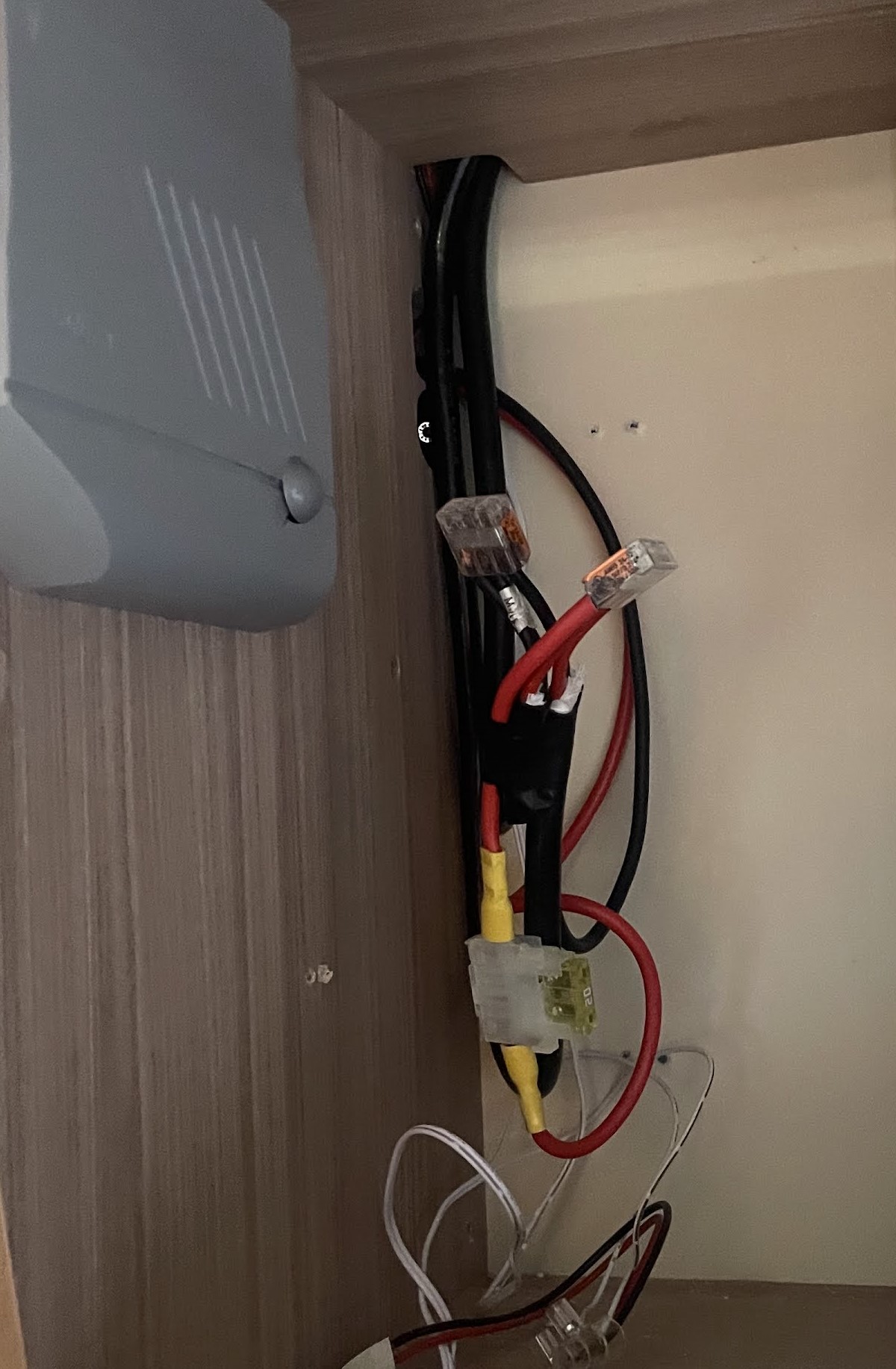

Ich hätte noch eine andere Lösung der 220V Steckdose.
Im Hängeschrank über dem Kochfeld ist hinten links eine Abdeckung.
Darunter werden je 3 Kabel (+ und-) mit einer Wago-Klemme zusammengeführt.
Eine Leitung ist mit 20Ampere abgesichert.
Könnte ich hier 220V abgreifen ?

Als Elektromeister dreht sich mein Magen beim Anblick des Kabelbaums. Passt ja in keine VDE-Vorschrift, aber was solls...
Funktionsmäßig sollte das kein Problem sein, wenn es jedoch mit 20 A abgesichert ist müsste aber ein großer Verbraucher angeschlossen sein oder könnte angeschlossen werden. Musste beachten.Und nur weil da 20 A sind heißt das noch nicht, dass 220 V liegen. Wohl eher nicht.

Hallo und Danke,
das ist original Kabelbaum ab Werk Ahorn.
Ja, das sind 12 Volt.

#7 Beitrag von Tom Kyle »
Mal abgesehen davon das der "Kabelbaum" wirklich nicht schön ist, ist er aber Standard in (fast) allen Wohnmobilen.
Ansonsten zu den dicken roten und schwarzen Kabeln und der 20A Sicherung.
Das sind mit absoluter (99.5%) Sicherheit Kabel für die 12V Bordversorgung.
Woher die kommen und wofür diese sind ... ???
